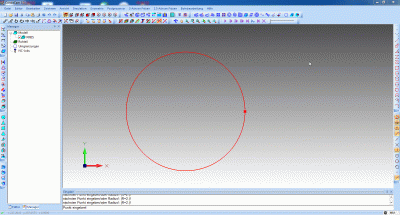

Hallo,
ich habe das Problem bei der Profilbearbeitung, wenn ich die Funktion Haltestege setzen anwähle, die Haltestege nicht gerade nach oben verlaufen (siehe Anhang). Das wäre für meinen Anwendungsfall um einiges vorteilhafter. Gibt es hier einen Trick damit man dies erreichen kann?.
Bitte um Rückinfo.
Gruß und Danke.
Haltestege setzen bei Profilbearbeitung

Hallo Herr Jechnerer,
da bleibt dann nur die Möglichkeit die Kontur aufzutrimmen oder zu "teilen". Etwas anderes als "Dach"-Stege ist bei der Fräsbearbeitung nicht vorgesehen.. Mit freundlichen Grüßen Jens Tonak
