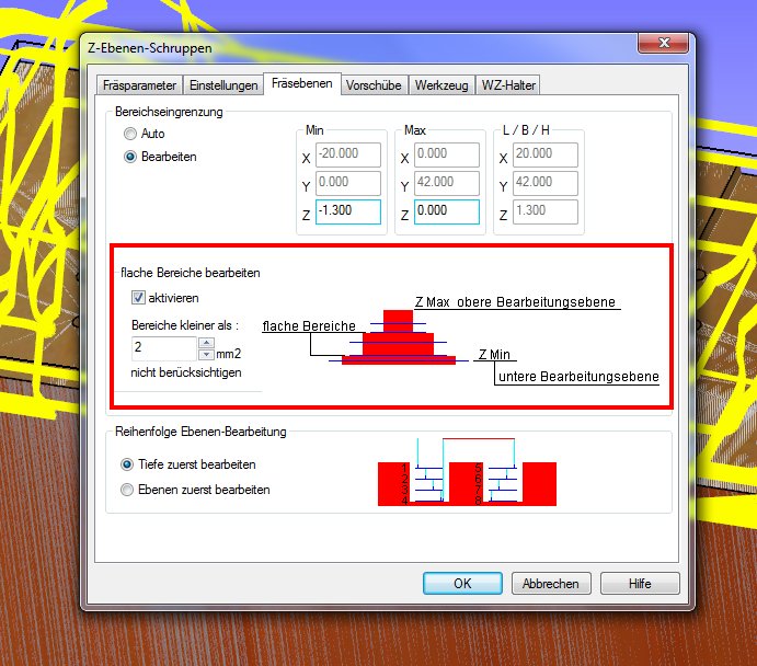

Damit die Werkzeugbahnen auch für flache/ebene Bereiche eingefügt werden, muss die Flachbereichserkennung unbedingt aktiviert werden:
Wenn das nicht aktiviert ist, kann das Restmaterial die Größe der Zustellung erreichen (Parameter "Zustellung in Z/Abstand")
