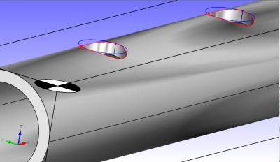

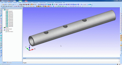

Hallo Zusammen,
in ein 38mm Rohr sollen Löcher gefräst werden mit 16mm Durchmesser. Anschließend soll die Kante der Bohrung eine gleichmäßige 2mm Fase erhalten.
Wie kann ich diese 3D Kontur (siehe Bild, rote Kontur) mit einem 8mm 45° Fräser anfasen?

Hallo Martin,
das ist ganz einfach. Du wählst die 3 Bohrungen mit der Einzelauswahl an ( Rote Linie )
und erstellst dann eine 2D Null-Kontur.
Gruß Dieter

Hallo,
wenn ich das richtig sehe, läuft die Spitze des 45 Grad Fräsers genau
auf der roten , bzw. den gelben Linien.
Sollte die Spitze des Fasenfräsers nicht innerhalb der Bohrung laufen um
eine konstante Fase zu erreichen und eine gewisse Schnittleistung zu bekommen?
An dieser Problemlösung hätte ich auch interesse (speziell da es sich im eine 3D Kontur handelt).
Evtl. kann jemand ein Video machen damit ich das auch begreife wie's funktioniert.
gruß
Harald

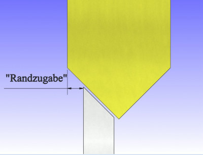

Hallo einmal ein kleines Video...
Die Konturen müssen natürlich etwas versetzt werden bevor man die Strategie Kontur-Projizieren anwendet.
Der Versatz berechnet sich als Faustformel ca. Fräserradius(4mm)-Fase(1.5mm)-Randzugabe. Die Randzugabe sorgt dafür das der Fräser nicht mit dem Radius auf der Fasenkante fräst sondern ein bisschen mehr zur Mitte im Schneidenbereich...

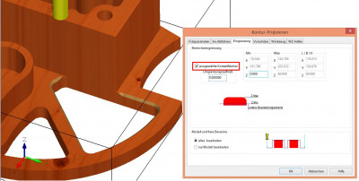

Beitrag von 3DMSOFT » 17.07.2021, 11:25
noch eine wichtige Ergänzung. Ebenfalls neu eingeführt ist die Möglichkeit die Bearbeitung über Kontaktflächen einzugrenzen. Das heißt die Bearbeitung wird dann solange ausgeführt, bis das Werkzeug nicht ausgewählte Flächen berühren würde. Die nicht ausgewählten Flächen fungieren dann gewissermaßen als "STOP"-Flächen für die Bearbeitung.
Condacam aktiviert automatisch (wie bei allen Strategien) die "Kontaktflächen-Eingrenzung" wenn Flächen beim Start der Strategie ausgewählt waren. Will man das nicht, muss das Häkchen auf der Registerkarte "Eingrenzung" entfernt werden.

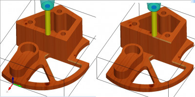

Beitrag von 3DMSOFT » 17.07.2021, 11:35
Hier nochmal eine Gegenüberstellung mit Projekt. Fasenbearbeitung mit Kontaktflächen-Eingrenzung und einmal ohne. Wichtig ist, dass bei der Kontaktflächeneingrenzung alle Flächen ausgewählt werden, die der Fräser berühren darf. Das heißt, auch die senkrechten Flächen müssen ausgewählt werden (s. Projekt)..
